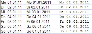

Nimm eine nicht Proportionale Schrift.
Proportional wären z.B. Times New Roman, Arial etc.
Nicht Proportional wäre z.B. Courier New
Bei den erstgenannten ist Mo breiter als Di, und das sieht wiederum auch nicht so schön aus.
Bei Courier New sind alles Zeichen immer gleich breit. Egal ob ein I oder W, sie verbrauchen immer den gleichen Platz in der Breite.
Es sei denn Du magst die nicht proportionalen Schriften nicht, dann nimm halt die Vorschläge von meinen Vorrednern.
Arial - Courier New.jpg (44.02 KiB) 795 mal betrachtet
