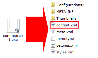

Stefan, weißt Du, wo die in der gezipten Datei liegt?
Die Content.xml liegt sowohl bei den ODF-Formaten (ods, ...) als auch bei den OOo-Formaten (sxc, ...) immer in der Wurzel des Archivs:

Ich meinte, ob Du weißt wo die Zellvorlagen, die auch bei Erfüllung der Bedingung der Bedingten Formatierung angewendet werden, in der gezipten Datei liegen? Sie kommen beim Kopieren der "content.xml" nicht mit.

von balu
Hallo R,
kucki sreenshot den letzten Eintrag, der sich da "styles.xml" nennt.
Übernehm aber keine Garantie dass es funzt.
Re: sxc Datei retten
Verfasst: Mo, 28.03.2011 22:47
Diese finden sich in styles.xml

von F3K Total
Danke sehr,
funktioniert
