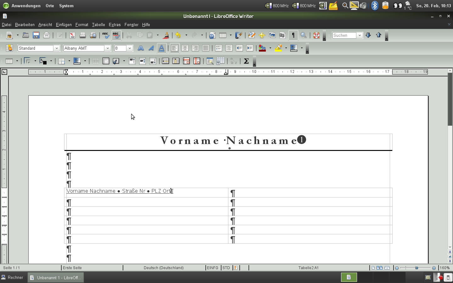

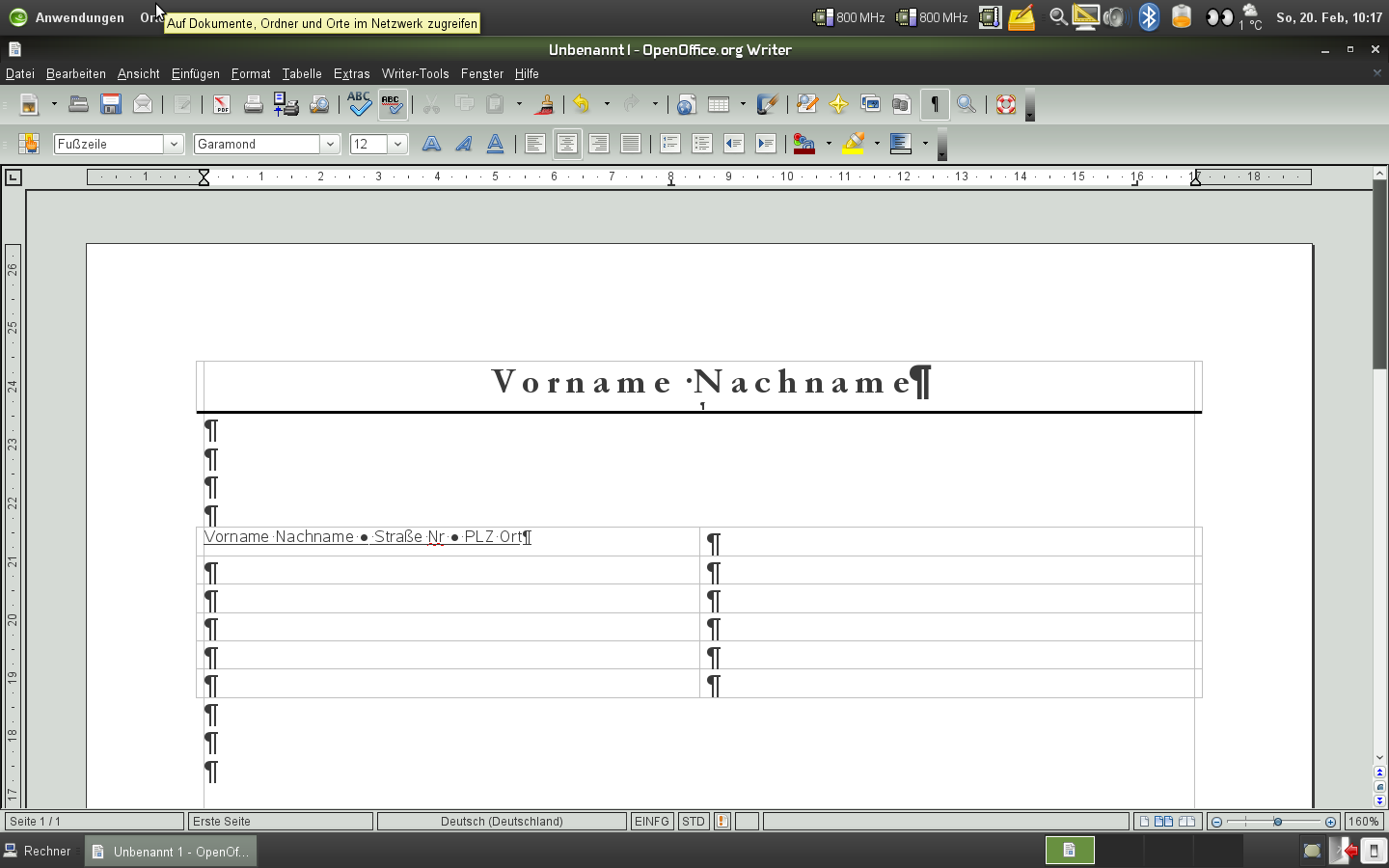

Habe bei LibroOffice-Writer folgenden Anzeigefehler festgestellt (Formatierungshilfen eingeschaltet).
Das Absatzende-Zeichen wird anders dargestellt: Weiße 1 in einem schwarzen Kreis.
So in OpenOffice.org 3.2.1 (richtige Darstellung)
So in LibreOffice 3.3.0 (falsche Darstellung)
Ist die Laufweite "normal", dann wird auch bei LibreOffice das "richtige" Absatzende-Zeichen dargestellt. :shock:
Zwar nur eine Kleinigkeit, aber zeigt sich dieses Phänomen auch bei anderen Nutzern von LibreOffice?

Nachtrag:
Das Phänomen ist übrigens Font-unabhängig!
Bei den hier dargestellten Beispielen ist der Font "Garamond" (ist installiert; wurde vor der Fadeneröffnung auch explizit noch einmal kontrolliert!).
