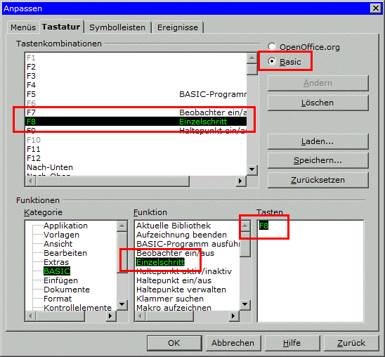

Was ich an VBA nett fand: Man konnte dem Makro direkt bei der Arbeit zuschauen - bei jedem F8 sieht man sofort, was passiert. Kann man das OOO Basic auch beibringen?
Warum schaust Du nicht erstmal nach, denn Du mußt hier OOo nichts beibringen. Was Du hier anfragt geht bei OOo GENAUSO, denn auch dort ist F8 der Einzelschrittmodus für Makros per DEFAULTeinstellung!
Ebenso wäre der Einschrittmodus auch über die Symbolleiste aktivierbar:
