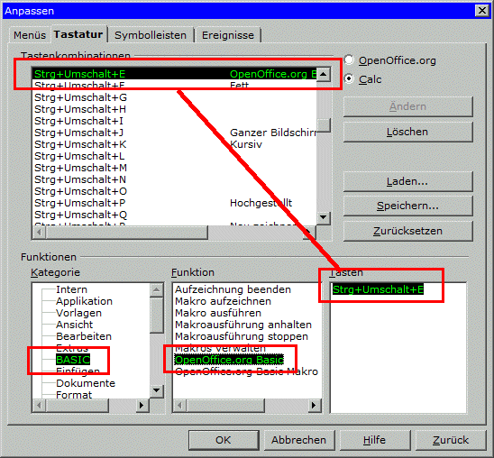

Re: "Extras > Makros… > Makros verwalten > OOO Basic" per Ta
Verfasst: Mi, 23.02.2011 11:24
herrdeh hat geschrieben:Hallo,
ich weiß, wie man einen Befehl einem Tastaturkürzel zuweist… (-;
Aber gibt es eine Möglichkeit, den Befehl
"Extras > Makros… > Makros verwalten > OOO Basic" per Tastatur aufzurufen?
Dank und herzliche Grüße,
herrdeh
UNd was stimmt nun? WENN Du weißt wie man ein Tastaturkürzel zuweist verstehe ich nämlicvh nicht wonach Dui hier fragst, denn die Zuweisung funktionioert hierbei genauso wie üblich, z.B. STRG+UMSCHALT+E:
Verfasst: Mi, 23.02.2011 12:42
von herrdeh
Das Problem war, daß ich im Tastaturkürzel-Editor den Befehl nicht gefunden habe - und nicht auf die Idee gekommen bin, ihn per Rekorder aufzuzeichen. Karo hat mich auf die Idee gebracht. Danke!!!!
