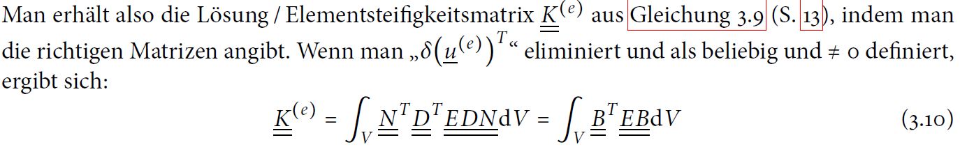

angenommen ich möchte folgenden Text quasi-1:1 im Writer erzeugen, wie sollte ich da vorgehen?
Ich frage absichtlich so, da ich ein bisschen der Ochs vorm Berg gerade bin, bzw. würde ich halt bei mit im Writer schreiben:
"Man erhält [...] -trix " und was mache ich jetzt? Formel als Objekt einfügen?
Oder ich könnte F2 für eine Formel im Text drücken, oder?
Mit freundlichen ratlosen Grüßen ...
housefreund
Re: Mathematisches Zeichen einfügen und Formel
Verfasst: Mo, 28.02.2011 22:16
ja.

  1. Wie bekomme ich denn den horizontalen Abstand vor und nach dem doppelt unterstrichenem K im Fließtext weg?
  2. Wie füge ich eine nummerierte Formel ein, die an sich erst einmal zentriert ist? Ich verstehe dazu nicht die Sektion "Formeln nummerieren" im Wiki-Eintrag.
edit:
  1. Es eine Suche über Google hat gezeigt, es ist wohl ein bekanntes "Feature". viewtopic.php?f=6&t=20787. D. h., man drückt im Writer F11, navigiert zu den Rahmenvorlagen und klickt mit Rechtsklick auf "Formel". Dann stellt man im Reiter "Umlauf" die Abstände 'Links' und 'Rechts' auf 0 cm. Damit muss ma nnicht für jede Formel den Abstand nachstellen.
  2. Siehe http://www.ooowiki.de/FormelNummerierung. Ist eigentlich ziemlich "straight-forward". Allerdings verstehe ich nicht die Vorgehensweise mit dem Autotext, genauer gesagt was genau ich machen soll nachdem ich in einen Absatz eine Formel eingefügt habe. Ich gebe bt ein, drücke F3, setze irgendwo mitten im Text eine Formel wie fn und F3 und dann?

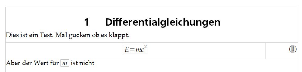

Hallo, also der horizontale Abstand ist doch nicht so wirklich weg, wirklich flüssig sieht das nicht aus:
Fehlt da noch eine Einstellung?
Augenscheinlich ist der Abstand innerhalb des Formelobjektes nicht auf Null gestellt. Innerhalb von Math ist das Format-Abstände, dort SChaltfläche "Kategorie" und dort "Ränder" wählen.

So, bin ein bisschen weiter vorangekommen und weiß nun dass die Mathe-Komponente (nicht Math explizit) mir nicht ausreichend Komfort beim Schreiben bietet ... sprich, für "unabgesetzte" Formel im Fließtext muss man immer händisch nachformatieren. Das geht ja nicht, ich werde wohl wie bisher mit LaTeX weitermachen, auch wenn das Dokument nicht viel Formeln etc. beinhaltet.
Oder habe ich etwas übersehen oder falsch verstanden ... ? Ich glaube nicht.

Ich glaube schon, denn mit welchen Einstellungen man die horizontalen Abstände der Formel im Fließtext auf Null setzt sollte ja nun wohl klar sein und hat man die Abstände einmal auf 0 gesetzt haben in Folge alle zukünftig eingefügten Formeln den Abstand 0.
Wenn Dir die einmalige Einstellung allerdings zuviel Arbeit ist weiß ich auch keine Lösung.
