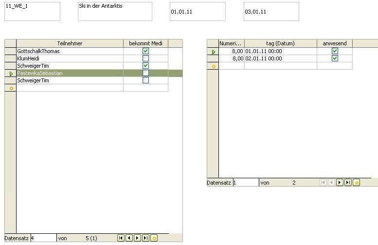

2. Nun machst Du ein Formular mit einem Subformular. Geht ganz einfach über den Formularassistenten. Du verküpfst die Formulare über die Felder die gleich sind, also eben über die Spalten mit den Namen. Für das Subformular wählst Du eine Datenblattansicht, wie hier bei der Liste der Veranstaltungsteilnehmer:
Am Ende des Datenblatts, ganz unten, steht "Datensatz 1 von X" - X wäre dann die Anzahl der "Auftritte" der jeweiligen Person. Im Hauptformular wählst Du eben immer den Redner, im Subformular erhälst Du eine Liste all der Tage an welchen er geredet hat.
