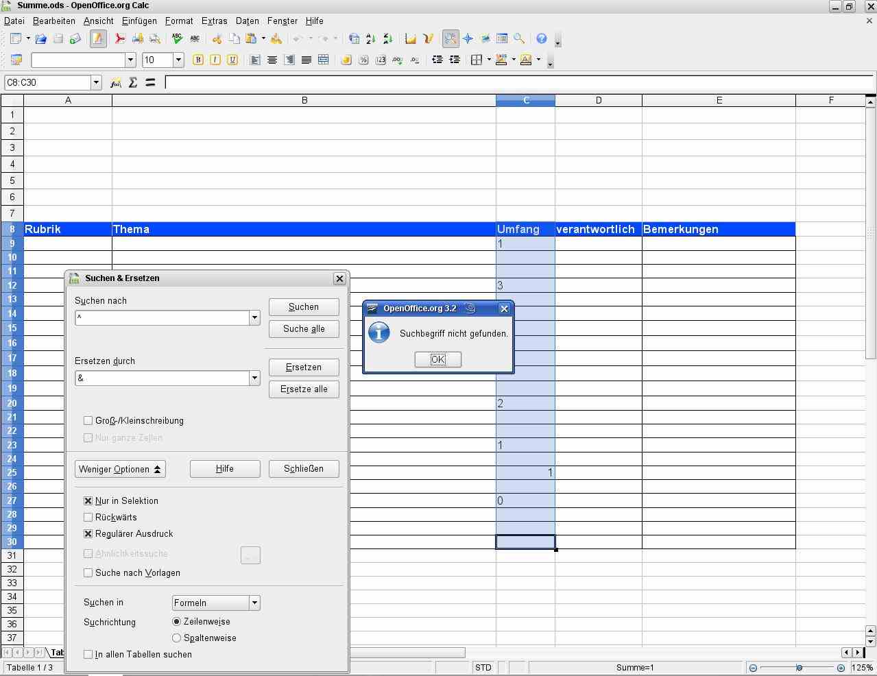

Re: Calc berechnet Summe falsch
Verfasst: Di, 29.03.2011 10:10
von Rango
Karolus hat geschrieben:
Markier mal den Summenbereich und → Bearbeiten → Suchen und ersetzen:
Suche nach ^. ersetze durch: & mit den Optionen [x]nur in Selektion und [x]regulärer Ausdruck
Für dich ein paar Screenshots:
Screenshot
Screenshot
Hier die Datei:
Summe.ods
(9.26 KiB) 224-mal heruntergeladen
