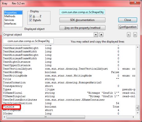

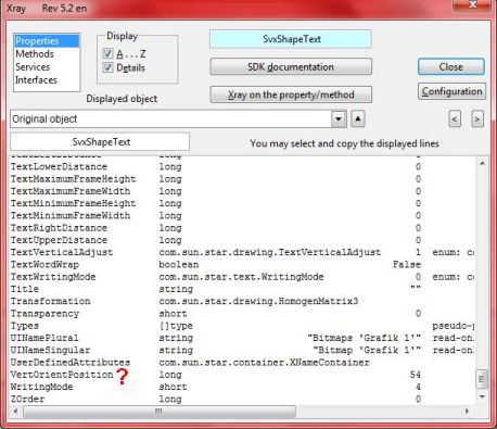

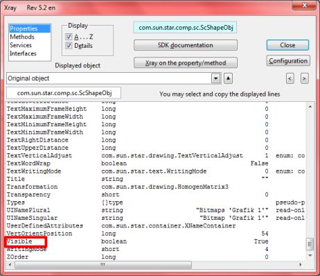

von turtle47
Hallo Zusammen,
F3K Total hat geschrieben:@ alle anderen:
Laufen die Makros bei Euch?
Wenn ja, mit welcher Version und welchem Betriebssystem arbeitet ihr?
Win7 OO.o 3.1.1 portable > Nein
Win7 OO.o 3.3.0 > Ja
balu hat geschrieben: Und in der fest installierten 3.2.1 hatte ich xray mittels
xray opage
aufgrufen und mal durchgeblättert. Ich konnte dort aber auch reineweg gar nichts finden was auf "Visible" hindeutet.
Richtig, denn Du hättest es vielleicht unter
xray opage(i)
finden können, wenn es den vorhanden währe.
Das ist aber nicht bei allen Versionen sichergestellt.
Screen 3_1_1.jpg (38.63 KiB) 6068 mal betrachtet
Screen 3_3_0.jpg (40.49 KiB) 6068 mal betrachtet

Re: Hintergrundbild ausblenden & eine andere Grafik einblend
Verfasst: Sa, 07.05.2011 22:25
von balu
Ich grüße dich Jürgen :).
Also mit
xray opage(0)
sah die Welt gleich ganz anders aus. Aber was nutzt das, wenn ich jetzt nur bestätigen kann das der erneute aufruf von xray bei mir das anzeigt was dein erster Screenshot zeigt? Nämlich das fehlen von *Visible*.
Also zumindest ich Danke dir, dass Du die Screenis angehängt hast. Denn sonnst hätt ich mich dumm-und-dämlich nach *Visible* gesucht.
Greatings
