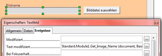

Maikäfer hat geschrieben: Muss ich noch irgendow was einstellen, damit das in meiner Datenbank korrekt funktioniert?
Hmm, schwer zu sagen.
Hast Du Deinem Textfeld auch das entsprechende Makro unter dem Ereignis "Text Modifiziert" zugewiesen?
Re: Im Formular ein verknüpftes Bild anzeigen

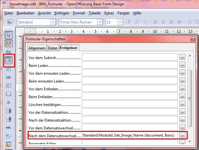

Maikäfer hat geschrieben:Das Macro Formular_starten funktioniert bei mir aber auch nicht. Bei dir popt ja sofort nach dem Aufruf der DB das Formular auf. Meine DB lässt das vollkommen kalt, da geschieht überhaupt nichts.
Dann schau in meiner Muster_DB mal unter Menue > Extras > Anpassen > Ereignisse "Dokument öffnen" was dort eingetragen ist. 8)
Genauso unter den Formular-Eigenschaften für das Auslösen des Makros nach dem Datensatzwechsel um die Bilder anzuzeigen.
