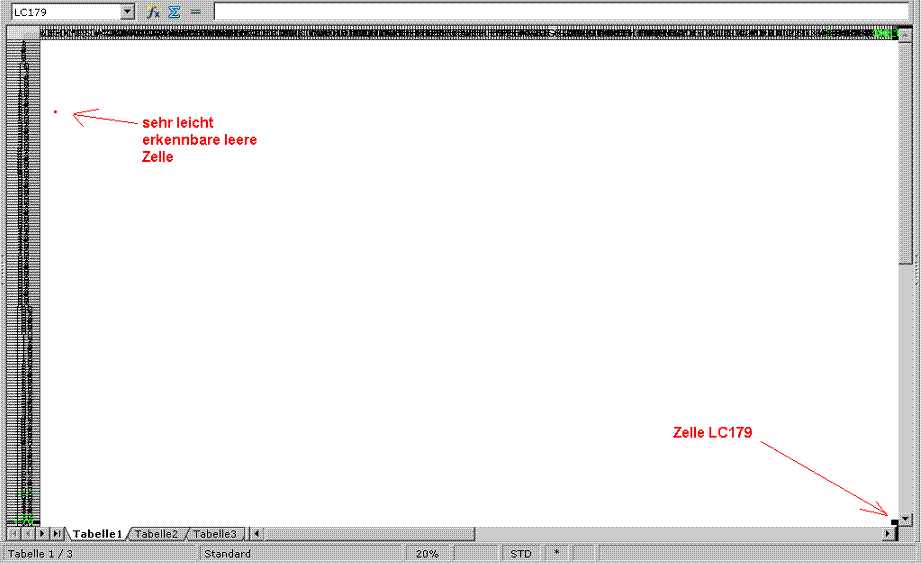

und was sollte daran besser sein als am Vorschlag von miesepeter? Meinem Verständnis nach nichts.Mir ist gerade noch eine weitere gute Idee eingefallen
Im Gegenteil, beim Vorschlag von miesepeter ist prinzipiell ein Mehrfaches von Zellen im Überrblick zu behalten als wenn Zellen durch jeweils ein Zeichen repräsentiert sein müssen wie bei einer CSV-Datei, denn bei der bedingten Formatierung lassen sich die Zellen anschließend beliebig verkleinern da es völlig ausreicht die leeren Zellen an ihrer Hintergrundfarbe zu beurteilen.
Ich habe jedenfalls hier auf einen sehr kleinen Monitor 1024x768 auf diese Weise problemlos 56385 Zellen im Überblick und sehe sofort die dortige einzige leere Zelle anhand der roten Hintergrundfarbe der bedingten Formatierung.
- leereZelle.GIF (20.84 KiB) 1419 mal betrachtet
