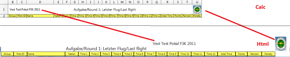

wenn ich eine Grafik oder ein Textfeld, neben Werten in den Zellen, in ein Calc Sheet einfüge und dieses Sheet als HTML exportiere, verrutscht die Grafik/Textfeld an eine willkürliche Stelle. Siehe Bild.
Hat jemand eine Idee, damit die Grafik/das Textfeld ihre Position innerhalb der Zellen behält?
Gruß Rik
