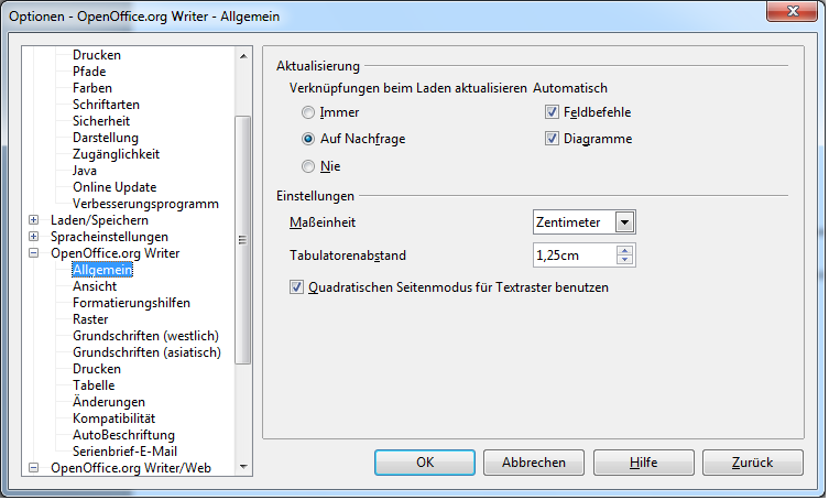

Re: Rechnen mit Eingabefeldern
Verfasst: Mi, 25.05.2011 17:17
von F3K Total
Halloerstmalnochmal,
anbei die Datei, die bei mir funktioniert, und die Einstellungen unter Extras/Optionen/Writer/Allgemein:
Ich verwende OOo 3.3 unter W7.
Funzt aber auch mit OOo 3.2.1 portable
