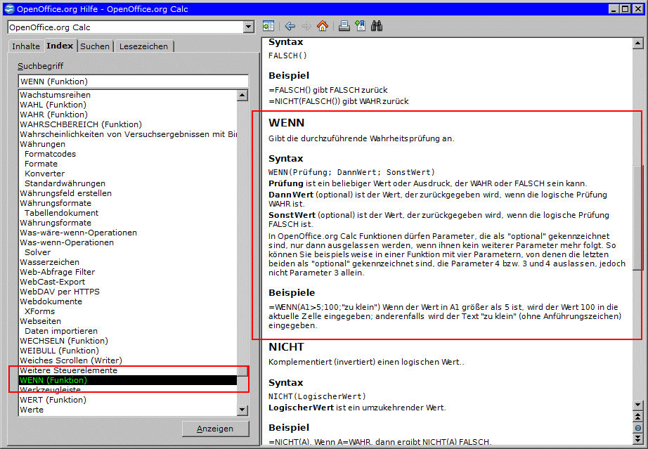

Verfasst: Mo, 30.05.2011 12:23
Du bekommst natürlich alle Zeit der Welt. Die kleinen Formeln würde ich ja noch hinbekommen, aber wenn es um die "wenn funktion" geht, dann ist bei mir empty
Dagegen hilft das Lesen der entsprechenden Stelkle in der Programmhilfe:
