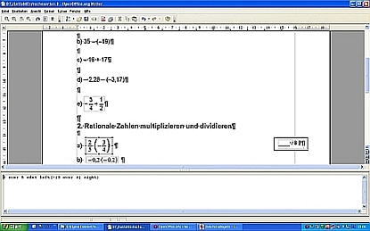

wenn ich eine Datei mit Formeln öffne (eigene oder zugeschickte) und die Formel durch Doppelklick öffne, erscheint ein großes extra-Fenster, in dem ich nur Teile der Formel löschen kann, aber sie nicht mit Befehlen verändern kann.
Wenn ich die Formel lösche und neu erstelle, kann ich sie dann wieder doppelklicken und bekomme das normale schmale Fenster am unteren Bildschirmrand, in dem ich Befehle wie {3 over 4} bearbeiten kann.
Wie kann ich Formeln in neu geöffneten Dateien bearbeiten?

p.s. ihr findet das große Extra-Fenster und das Bearbeitungsfenster, das ich will angehängt.

Auf den Screenshots ist so gut wie nix zu erkennen. Wie soll man dazu was sagen?

Bei mir geht beim Doppelklick auf Aufgabe 1.f das große Extrafenster auf, im dem ich die Formel nicht weiter bearbeiten kann.
Bei Aufgabe 2.a geht das Editorfenster am unteren Bildschirmrand auf, so dass ich ganz normal weiter bearbeiten kann.

Die fragliche Formel ist schreibgeschützt, wie immer das passiert sein mag. Jedenfalls dürfte sich die Formel nach Aufheben des Schreibschutzes wieder normal verhalten. Ich weiß allerdings so spontan nicht, wie du das anstellen kannst und habe heute auch keine Zeit mehr, dem nachzugehen.

Beitrag von miesepeter »
