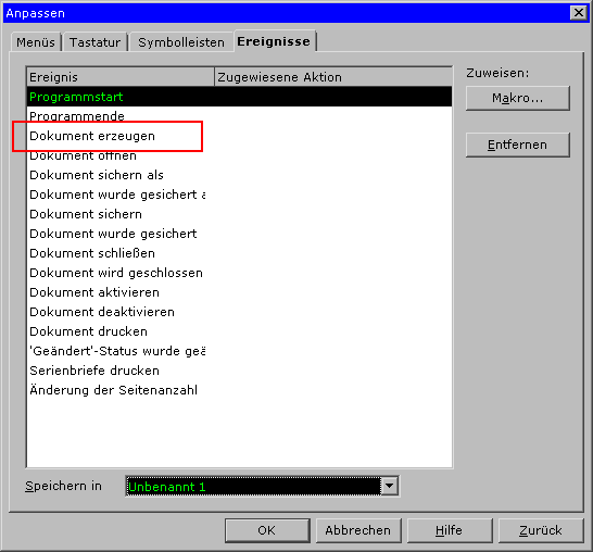

Nein, Du hast völlig korrekt zitiert, denn genauso hieß der Eintrag lange Zeit, hier z.B. Screenshot aus OOo 3.0.1:
