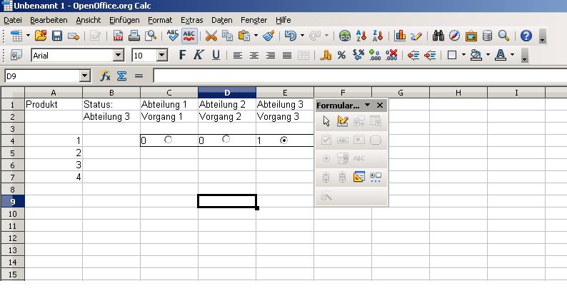

Mein eigentliches Ziel: Markierfeld 1 wird wird angekreuzt, weil der "Vorgang 1" in "Abteilung 1" abgeschlossen ist. Unter Status soll nun "Abteilung 1" erscheinen. (Jeder der die Tabelle öffnet soll möglichst mit einem Blick erkennen, dass der Vorgang beendet ist bzw. in welcher Abteilung sich das Produkt befindet) Wenn die Fertigung in "Abteilung 2" "Vorgang 2" abgeschlossen hat, soll das Markierfeld 2 angekreuzt werden. Jetzt möchte ich unter Status nicht mehr "Abteilung 1" sonder "Abteilung 2" stehen haben ( Der Status des jeweiligen Produktes soll immer in einer Zelle zu sehen sein).
Das ich unter Kontrollfeld/Daten eine verknüpfte Zelle zuweisen muss bzw Referenzdaten eingeben muss habe ich bereits herausgefunden ;) Nur weiß ich bisher nicht, wie ich mehrere Wenn-Dann Funktionen über eine Zelle laufen lassen kann. Hoffentlich habe ich mich deutlich genung ausgedrückt!

hi Schere, wenn ich dich richtig verstanden habe würde ich das nicht Markierfeldern machen, sondern mit Optionsfeldern... hier habe ich drei angelegt mit verknüpfter Zelle auf A4, B4 und C4 jedes mal mit Referenzwert (ein) 1 und Referenzwert (aus) 0 - das ergibt jeweils einen TEXT in A4, B4 und C4
ja und in B6 den INDEX() fertig...

ich habe drei optionsfelder erstellt und dann einen rahmen herum gezogen... ich habe die zellen grau gemacht, weil ich zum einen finde, dass das besser aussieht und zum anderen sind ja dort die ausgaben hinterlegt (auch mit grauer farbe...)

ich glaube, das Problem ist folgendes:
Es gibt 2 Varianten:
[_] bzw. [x] Checkboxen zum ankreuzen/anhaken. Die sind für eine Mehrfachauswahl. Die heißen im OOo Markierfeld.
(_) bzw. (o) Radiobuttons zum anpunkten. Die sind für eine exklusive Einfachauswahl. Die heißen in OOo Optionsfeld.
Du musst für deinen Fall, wenn ich dich richtig verstanden hab, die Radiobuttons verwenden.
Die Dinger müssen, damit die auch sinnvolle Daten liefern, in einer Gruppe zusammengefasst werden. Dazu aus der Hilfe:
Optionsfeld
Erzeugt ein Optionsfeld. Optionsfelder dienen zur Auswahl einer von mehreren Optionen. Optionsfelder desselben Funktionsbereichs erhalten denselben Namen (Name-Eigenschaft). In der Regel werden sie mit einem Gruppierungsrahmen versehen.
Name
Jedes Kontrollfeld und jedes Formular verfügt über die Eigenschaft Name, die zu seiner Identifikation dient. Der Name wird im Formular-Navigator angezeigt[...]
Kontrollfeldnamen dienen auch dazu, verschiedene Kontrollfelder, z. B. Optionsfelder, die funktionell zusammen gehören, in Gruppen zu fassen. Hierzu geben Sie allen Komponenten einer Gruppe denselben Namen: Kontrollfelder mit identischen Namen bilden eine Gruppe. Mithilfe von Gruppierungsrahmen lassen sich gruppierte Kontrollfelder optisch als solche kennzeichnen.

hi Schere, als ergänzung (oder erleichterung) zu meinem beitrag: das geht auch ohne INDEX() ... man kann dem optionsfeld auch direkt je einen Vorgang zu ordnen (also Vorgang 1, Vorgang 2, Vorgang 3 usw.) alle einer verknüpften zelle zuordnen... (hier im beispiel B6) - da hätte ich zwar auch eher drauf kommen können, aber ich befasse mich eben seit dieser woche mit oO... ;-)

hi TrueColor, auf dem bild, welches ich gepostet hatte kann man eindeutig Radiobuttons bzw. Optionsfelder sehen - ich hatte auch darüber geschrieben... ...
jetzt hatte ich aber eine (noch einfachere) möglichkeit gefunden...

Wegen meiner Optionsfelder: Ich hab bei der Vergabe der Namen tatsächlich den Fehler gemacht. Meine Optionsfelder hießen "1,2 oder 3" :lol:
