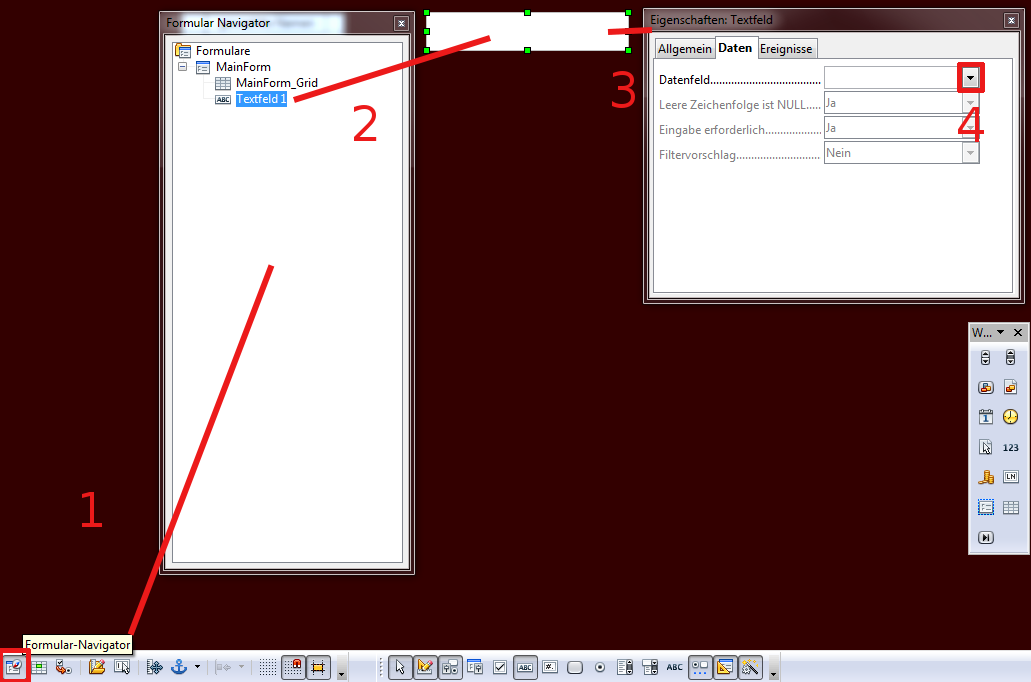

Beiträge: 3733
Re: Formularfeld einem bestehenden Formular hinzufügen
Hallo ChakaChan,
weil Du Dir nicht die Mühe machst herauszufinden, wie man hier ein Bild hochlädt, habe ich eines für Dich gemacht.
Also,
Du öffnest das Formular in der Übersicht mit der rechten Maustaste, "Bearbeiten".
Dann fügst Du ein Kontrollfeld ein.
Dann folgst Du den Nummern 1-4 auf dem folgenden Bild und kannst bei 4 deine Tabellenspalte auswählen.
Bei 3 machst Du einen Doppelklick auf das entsprechende Kontrollfeld, bzw. rechte Maustaste, Kontrollfeld.
Dann gehst Du auf den Reiter "Daten" und kannst das gewünschte Datenfeld (Tabellenspalte der Tabelle, die im Formular MainForm definiert ist) auswählen.
Im Formularnavigator kannst Du den Aufbau Deines Formulares sehen, in diesem Beispiel gibt es ein Formular "MainForm". Auf "MainForm" sind zwei Kontrollfelder, einmal "MainForm_Grid", ein Tabellenkontrollfeld und "Textfeld1" ein Textfeld.

Vielen Dank an alle die mich hier unterstützt haben.
Das mit dem Formularnavigator hat mir sehr geholfen.
Hiermit kann man nämlich nur das txt auswählen und nicht noch das lbl mit.
Denn wenn beide markiert sind bekommt man den Bezug zur Tabelle icht angezeigt!
Vielen Dank noch mal.
