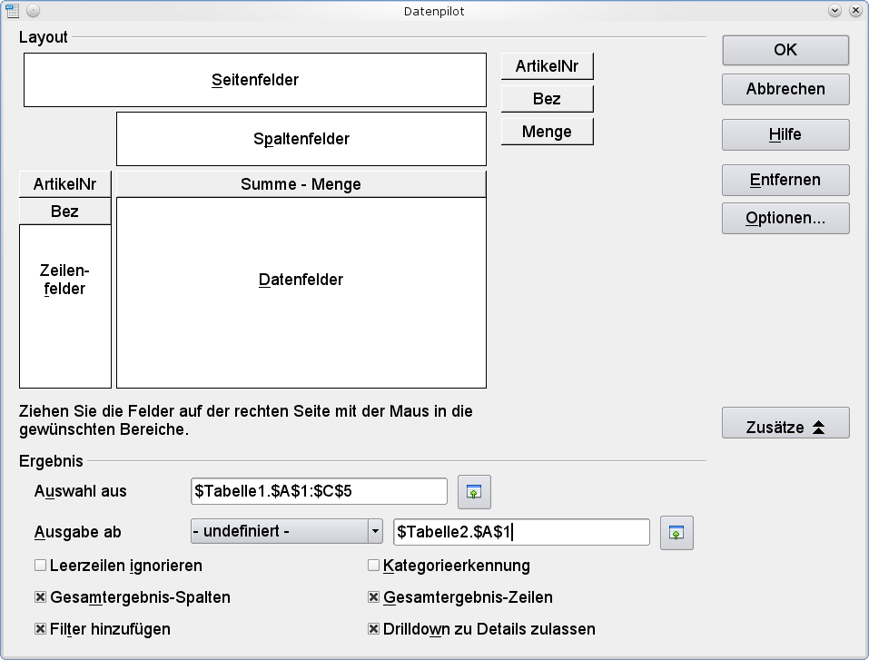

Du markierst die Daten in den Spalten A, B und C, dann Daten>Datenpilot>Aufrufen...>Aktuelle Selektion
Dann ziehst Du die Spaltenbezeichner (rechte Seite, vor den Schaltflächen) ArtikelNr und Bezeichnung in die Zeilenfelder und die Menge in die Datenfelder. Über Zusätze noch ausgeben, dass auf einem neuen Tabellenblatt erstellt wird
Datenpilot-Summe ArtikelNr

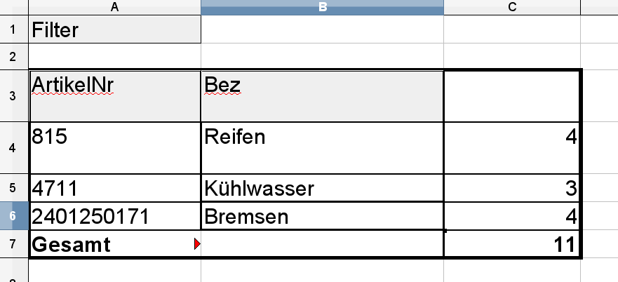

Das ergibt eine (durch Klick auf) Filter filterbare Ergebnisliste
Ausgabe des Datenpiloten-Summe ArtikelNr
