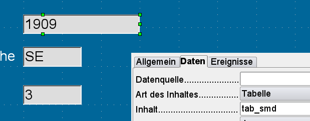

Re: Formular: Externe Datei
Verfasst: Mo, 19.09.2011 10:16
von komma4
Hast Du die Datenquelle zugeordnet?
Formular-Entwurf>[Kontrollelement]rechte Maustaste>Formular...>Daten>Datenquelle
externes Formular, Datenquelle zuordnen
Verfasst: Mo, 19.09.2011 10:27
von S.Eder
Ja habe ich zugeordnet. -Jetzt funktionierts bei mir ohne Probleme.
Jedoch wenn ich die Datei von einem anderen PC starte, kommt beim Speichern Button die
Fehlermeldung „No Data Avaible“ aber der Datensatz wird gespeichert. Bleibt jedoch in den Feldern stehen.
Wie behebe ich das Problem?
