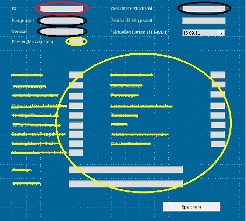

Hallo Forum,
Ich spiele mich schon wieder 1 std und schaffe es nicht ein einfaches Formular zu erstellen!
Ich würde gern ein Formular erstellen indem ich einen Wert eingebe ( Primärschlüßel ) und danach erscheint der Datensatz aus Tabelle A.
Danach sind noch ein paar Felder auszufühlen und dann wird der komplette Datensatz in Tabelle B geschrieben!
Mein Lösungsansatz:
Ein Formular mit POST und ein Unterformular mit GET, jedoch funktioniert es so nicht :(!
FA = das Feld zum ausfüllen

Nochmal zum Schema:
Rot = zum Ausfüllen
Schwarz = "Auto - Feld" - Filter ( aus tab_FA )
Gelb= zum Ausfüllen
Speichern in tab_smd

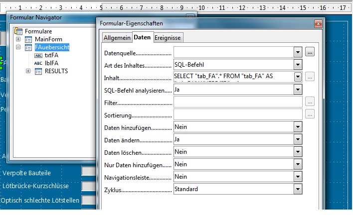

aus dem Tutorial:
Select "Filter" .* FROM "Filter" As "Filter" WHERE "ID"=0
mein Fall:
Select "tab_FA" .* FROM "tab_FA" AS "tab_FA" WHERE "ID"=0
Jedoch bekomm ich hier schon einen syntax error.

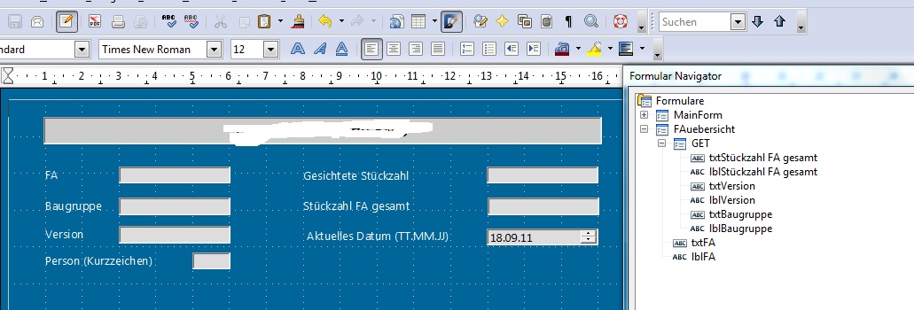

Zunächst zum Formular-Aufbau:
Dein Auswahlfeld FA sollte zum MainForm gehören, dessen Daten der zu schreibenden Tabelle zugeordnet sind.
Eigenschaften des Kontrollfeldes FA
Datenfeld: FA (wie auch immer es in der Ziel-Tabelle heisst)
Ereignis>Bei FokusverlustMakro refresh_FA/color] zuordnen
Deine Anzeigefelder werden aber einer anderen SubForm zugeordnet (die werden ja auch nicht in die Tabelle geschrieben, oder?)
Diese SubForm beziehen ihre Daten aus der Tabelle, welche die Einzelheiten des FA enthält.
Mit dem Makro setzt Du die Inhalte der anderen Kontrollfelder, durch Setzen eines Filters
IN ETWA (da ungetestet!)

Habe Dir mal ein Beispiel gebastelt:
Das Listenfeld FA oben wird aus der tab_FA gespeist.
Bei einem Wechsel des angezeigten Werts greift das (Eigenschaften>Ereignisse>)Modifiziert-Makro und setzt die Felder der Unterform frm_FA durch Hinzufügen eines Filters.
Den Rest darfst Du selbst basteln.
Viel Erfolg!

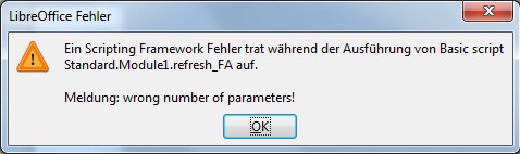

oForm.getByName( "txtFA" ).String = id
Bekomme hier einen Laufzeitfehler!?

S.Eder hat geschrieben:Bekomme hier einen Laufzeitfehler!?
Bitte genauen Text evtl. Fehlermeldungen angeben!
Prüfe, ob das Kontrollelement "txtFA":
  • ein Textfeld ist
  • im Formular MainForm liegt (Formular-Navigator); da ist es jedenfalls in meiner Beispieldatei

Verfasst: Mo, 26.09.2011 08:56
von S.Eder
Ja ist es eigendlich. :?
Ich hab mal einen Screen gemacht von der Fehlermeldung, und werde mich jetzt mal in die Tutorials einlesen.
lg
Re: Formular mit GET/POST
Verfasst: Mo, 26.09.2011 09:25
von komma4
Die Fehlermeldung sagt, dass eine falsche Anzahl Parameter übergeben wird:
Du rufst über [rechte Maustaste]Kontrollfeld...>Ereignisse>Modifiziert auf - da wird der EVENT Parameter übergeben
Deine SUB sieht dann so aus:
