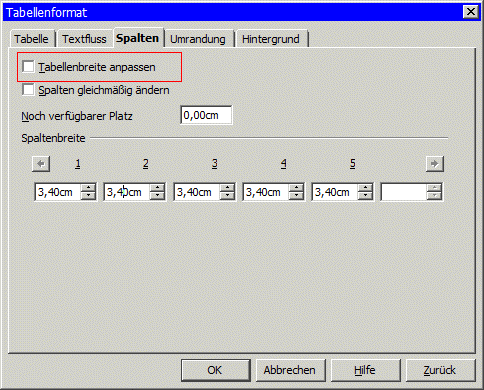

Ich möchte aber jede einzelne Spalte einzeln mit einer festen Breite versehen
Das geht wohl nur über den Formatierungsdialog der Tabelle durch direktes Eintragen der breitenwerte der spalten.

Probier's selbst: Der Betrag, um den Du eine Spaltenbreite verringerst, wird der Nachbarspalte zugeschlagen - automatisch!
Aber doch nur wenn "Automatisch" (untenstehender Dialog im Register "Tabelle") aktiviert ist.
Was ich vermisse, ist ein Option "Tabellenbreite beibehalten" oder so.
Und genau die gibt es, weshalb ich auf den Dialog verwies. Sorry, nur ich hatte schon angenommen das wenn Du auf dem REgister zur Einstellung dee Spaltenbreiten bist das dann die entsprechende Option nicht zu übersehen wäre.
Oder was übersehe ich?

Ich habe es auch mit "manuell" geschafft...
Danke für die Tips!
