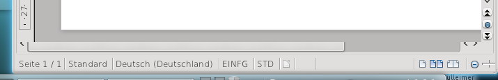

horizontale Bildlaufleisten seit Update auf Kubuntu 11.10
Seit dem Update auf Kubuntu 11.10 (KDE unverändert 4.7.1) werden die horizontalen Bildschirmleisten nicht richtig dargestellt und können auch nicht mehr mit der Maus bewegt werden. Wenn ich mich mit dem Cursor in der Tabelle bewege, läuft die Bildschirmleiste aber richtig mit.
Das Problem ist auch bei Writer und Draw vorhanden. Was ist zu tun?

Ich nutze LibreOffice unter Kubuntu Linux.

Re: horizontale Bildlaufleisten seit Update auf Kubuntu 11.1
Hallo a-zeller,
wo Du's sagst... Ich arbeite ja in einem Fremformat bzw. Fremdsystem
- und LO in der 3.4.2 aus den Susiequellen hat das gleiche Theater. Nur weil ich als Ansichtsmaßstab "optimal" wähle, brauche ich die Scrolleiste nicht und hab das daher auch noch nicht bemerkt. Mit viel List und Tücke kann man die Zeilen wandern lassen, wenn man entweder oben oder unten auf dem Scrollbalken klickt; hin und wieder hilft es auch, auf die komischen Zeichen (Kommata oder so?) zu klicken.
Mal sehen, ob sich noch andere Linux- LO- Anwender finden, die das bestätigen können.
und ja, diese Macke kann ich bestätigen. Unter Suse 11.4 gab es gestern ein Sicherheitsupdate?. Seitdem hebe ich das Problem. Version ist LibreOffice 3.4.2 000340m1 (Build:1206).
Die "komischen Zeichen" sind > und < > jeweils nur halb sichtbar.
Die Benutzerdaten wurden auch nicht übernommen, warum auch immer.
Das sind die Momente, wo ich mich frage, ob das keiner vorher probiert.
Am Meisten stört mich, dass ich auf meinem Drucker HPColor LaserJet CP1515n nicht mehr im Querformat drucken kann.
Schaun wir mal, wann diese Macken behoben werden.
Also bei mir steht
Und die Benutzerdaten sind noch da. Erster Probedruck war bei mir erfolgreich.LibreOffice 3.4.3
OOO340m1 (Build:302)
Hallo Constructus,Constructus hat geschrieben:Hallo a-zeller,
wo Du's sagst... Ich arbeite ja in einem Fremformat bzw. Fremdsystem- und LO in der 3.4.2 aus den Susiequellen hat das gleiche Theater. Nur weil ich als Ansichtsmaßstab "optimal" wähle, brauche ich die Scrolleiste nicht und hab das daher auch noch nicht bemerkt. Mit viel List und Tücke kann man die Zeilen wandern lassen, wenn man entweder oben oder unten auf dem Scrollbalken klickt; hin und wieder hilft es auch, auf die komischen Zeichen (Kommata oder so?) zu klicken.
Aber ehrlich, wenn alles fehlerlos liefe, haben wir ja für das Forum keine Daseinsberechtigung mehr...![]()
Duck und weg
Constructus.
ich kann das meinerseits bestätigen!
Trotzdem (Stichwort: "Daseinsberechtigung"): Es wäre erfreulich, wenn wenigstens die Sachen, die vor einem Update funktioniert haben, nach einem Update auch weiterhin funktionieren.
Hallo werte Linuxer,
für die LO-Distributionsversion von openSUSE 11.4 ist mit Update von heute auf LO 3.4.2.6-9.1 [LibreOffice 3.4.2 OOO340m1 (Build:1206)] der Fehler beim waagrechten Scrollbalken behoben.
Feuerdrache
Feuerdrache
Hallo Feuerdrache,Feuerdrache hat geschrieben:...
bei mir stand bis jetzt kein Update an, welches sich näher mit LO beschäftigt. Ich hab allerdings die stabile Version von LO in den Repos. Hast Du eine andere?
Das Verschiebespiel ist immer noch so wie zuvor beschrieben.Stable LibreOffice Repository
http://download.opensuse.org/repositori ... SUSE_11.4/
Nette Grüße
Constructus
Hallo Constructus,
bei mir das gleiche Repository. Wenn Du mal reinschaust, dann fällt Dir auch die Repo-interne Versionsbezeichnung auf (i586-Verzeichnis und x86_64-Verzeichnis):
3.4.2.6-9.1
Bei mir ist mit dieser Version das "Verschiebespiel" auf beiden Rechnern behoben. Der Scrollbalken lässt sich mit der Mouse hin- und her bewegen. Die Steuerungspfeile "<" und ">" sind vollständig sicht- und bedienbar und auf einer Höhe mit dem Scrollbalken.
Ich habe das Update manuell angestoßen:
Wünsche Dir eine gute Woche!
Feuerdrache
3.4.2.6-9.1
zypper refresh
zypper lu
zypper upGruß
Feuerdrache

am Arbeitsplatz arbeite ich ja mit einer WinDOSE (Windows XP Professionell SP3). Vor wenigen Wochen habe ich mir die LibreOffice-Version 3.4.3 installieren lassen. Den von a-zeller für Kubuntu 11.10 mitgeteilten und von uns beiden für die openSUSE 11.4 bestätigten Fehler konnte ich bei der Windows-Version nicht feststellen. Dort war alles in Ordnung. Bezüglich OOo kann ich nichts sagen, da dort die letzte Version die 3.1.0 war.
Stimmt! Es wäre schön, wenn a-zeller den aktuellen Sachstand hier mitteilen würde.Constructus hat geschrieben:A-zeller mit seinem Kubuntu hat ja sicher eine etwas andere Version als openSUSE in seiner Distri- Version. ... Sonst wäre es noch nett, wenn a-zeller mitteilen könnte, ob seine Variante inzwischen upgedatet ist und der Fehler auch bei ihm weg ist.
