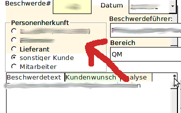

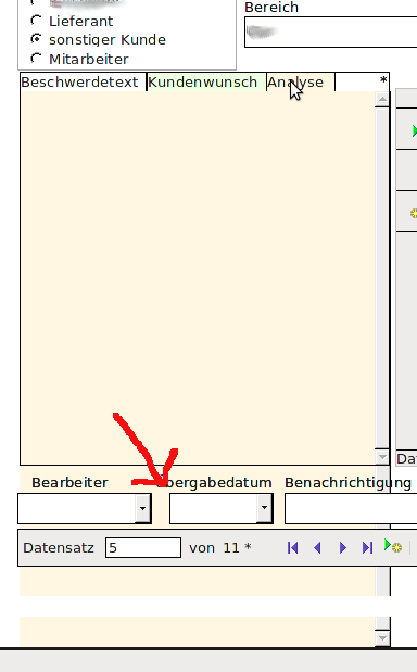

The dirty way:
Also zunächst mal: das Ganze ist mit Sicherheit ein Hardwareproblem, das bei einigen Software/Hardware-Kombinationen auftaucht. Betroffen sind vor allem Linux-Systeme (Ubuntu (3 von 7), Lubuntu (1 von 3)) sowie zumindest 1 von 16 WinXP-Pro Rechnern - Alle unsere Rechner haben die Grafik on Board.
Der Anzeigefehler tritt bei LO 3.3.2 und OOo 3.3.0 (nur ein betroffener Rechner getestet) gleichermaßen auf und wird durch ein "fehlerhaftes Repaint" des verbleibenden Hintergrundes beim Verschieben oder bei der Gößenänderung eines Kontrollelements (getestet bei Textfeldern) ausgelöst. Interessanterweise werden nich einfach Teile des Kontrollelements "vergessen", sondern die Überbleibsel befinden sich an einer Stelle an der das KE weder war noch ist, in der Regel direkt an die Position vor der Veränderung oben, unten, rechts oder links angehängt...
da unten gehört es nicht hin
Da oben ebensoweinig (derzeit wäre es ausgeblendet)
