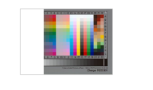

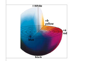

ich habe eine doc-Datei nach OO importiert und es hat soweit alles geklappt, bis auf die Bilder!
Die haben alle auf der linken Seite eine weißen Rand, welcher das Bild überdeckt (siehe Fotos).
Ich vermute ein Einstellungsproblem, wenn ich neue Bilder importiere, habe ich dasselbe Phänomen.
Bis jetzt habe ich aber den richtigen Tweak noch nicht finden können, bin langsam echt frustriert :?
Hier die Screenshots:
Cut-Pict1.PNG[/attachment [attachment=1]Cut-Pict2.PNG
Vielen Dank für eure Hilfe, es ist wichtig, geht um ne Diplomarbeit! ;-)

Ok, habe jetzt alles aus dem Dokument gelöscht bis auf die Formateinstellungen, siehe Anhang.
Wenn man Bilder importiert, kommt der weiße Rand links immer noch.
einstellungstest.odt
Testdatei
(20.58 KiB) 120-mal heruntergeladen

Ok, habe jetzt mal alles in ne neue Datei kopiert, da sind die Bilder dann ok, allerdings zicken dann meine Zitierungen rum (Zotero mag das Rumschieben der Zitate anscheinend nicht besonders)
Somit wäre das theoretisch gelöst, aber der Bug besteht weiterhin...ist vielleicht für die Entwickler interessant?
