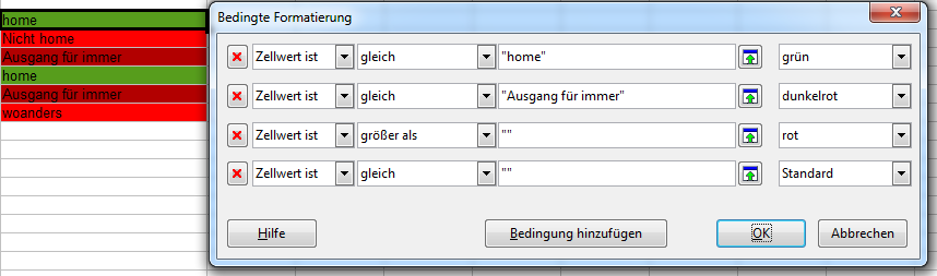

Hallo nochmal,
die Antwort von R. hat ganz prima funktioniert - vielen Dank!- , jetzt wollte ich gleich noch eine vierte Bedingung hinzufügen, nämlich wenn Zellwert gleich "Ausgang für immer" dann Hintergrund dunkelrot.
Das klappt nicht richtig.
Wenn ich diesen Text in eine Zelle eingebe, sieht der Hintergrund dunkelrot aus, aber sobald ich in eine andere Zelle gehe, wird sie hellrot (Bedingung: wenn Zellwert größer als "" dann rot) dargestellt.
Dieses Symbol für "Hintergrund mit Farbe füllen" (dieser Farbeimer) zeigt aber als ausgewählte Farbe dunkelrot an, wenn ich wieder in die Zelle gehe, aber angezeigt wird hellrot....
Was mache ich bloß falsch?
Und richtig toll wäre es, wenn nur bei der Bedingung Text= "Ausgang für immer" sich nicht nur die Zelle, in der das steht, sondern gleich die ganze Zeile dunkelrot färbt - das ist aber nicht so super-wichtig, aber wenn auch das einfach geht, bin ich dankbar für eine Anleitung!
Vielen Dank nochmal vorab für die Hilfe!

ich weiß nicht wo Du die vierte Bedingung eingibst, bei mit hat die Eingabemaske nur drei. Nach meiner Kenntnis kann OOo Calc von Haus aus nur drei Bedingungen verarbeiten, aber es gibt eine Extension, die heißt mottco (more then three conditions), mit der gehen mehr.

dieses Mottco hatte ich in der Tat schon runtergeladen und wollte damit die vierte Bedingung eingeben, und dami trat dann genanntes Problem auf...

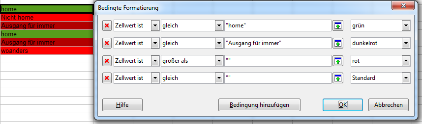

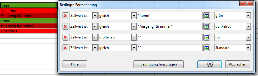

habe es gerade ausprobiert, es kommt wohl auf die Reihenfolge an, so funktioniert es:

in der Tat, so hat es funktioniert! Danke!!
