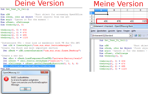

Re: Array von VB6 nach Calc exportieren verursacht Fehler
Verfasst: Fr, 03.02.2012 19:19
von F3K Total
Hi Frieder,
komisch, deine Version läuft bei mir auf einen Fehler, während meine läuft, ich verwende OOo 3.3 was hast Du?
Verfasst: Fr, 03.02.2012 19:29
von Frieder D.
F3K Total hat geschrieben:Hi Frieder,
ich benutze LibreOffice3.3.4 .
Aber daran wird es nicht liegen.
Überprüfe mahl, ob folgende Zeile bei dir auch so aussieht:
Set oCellrange = oSheet.getCellRangeByPosition(0, 3, 3, 3)
oder sieht sie vielleicht so Aus?
Set oCellrange = oSheet.getCellRangeByPosition(3, 0, 3, 3)
Dan liegt es daran!
Gruß Frieder
Verfasst: Fr, 03.02.2012 20:15
von F3K Total
Ich weiß nicht warum Du mit nicht glaubst, ich habe Dein Makro kopiert und es läuft nicht.
Ändere ich die Reihenfolge läuft es. Woran es liegt, kann ich nicht sagen, deine Version ist sinnfällig (X,Y)
