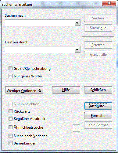

Was soll bei nur 40 Dokumentseiten riesig sein ?
Dass man im Dokument keine Formate, Attribute oder Vorlagen findet kann ich einfach nicht glauben.
LibreOffice Writer_2012-02-16_17-32-26.gif (67.88 KiB) 1004 mal betrachtet

pmoegenb hat geschrieben:Was soll bei nur 40 Dokumentseiten riesig sein ?
40 Seiten sind nicht wild, sondern die Anzahl der Vorlagenwechsel. :) Hätte ich direkt so schreiben sollen, sorry.
pmoegenb hat geschrieben:Dass man im Dokument keine Formate, Attribute oder Vorlagen findet kann ich einfach nicht glauben.
Naja, diese Attributsuche impliziert dass man weiß, welches Element in der ungewünschten Formatierung vorliegt. Und das wusste ich nicht.
Oder vielleicht habe ich die Attribute-Suche falsch verstanden und konnte sie einfach nicht richtig nutzen. Wie kann ich sie denn noch richtig nutzen, um zumindest die Segoe UI Bold rauszubekommen? :)

housefreund hat geschrieben: Naja, diese Attributsuche impliziert dass man weiß, welches Element in der ungewünschten Formatierung vorliegt. Und das wusste ich nicht.
Die Schriftart kenne ich nicht, nur Segoe UI Semibold und die lässt sich im Suchfenster mit den Optionen Mehr Optionen/Format einstellen. Evtl. kannst Du sie auch über Extras/Optionen.../LibreOffice/Schriftarten ersetzen.

Wenn Du die Schriftart auf Deinem System hast, müsste Sie im Dokument auch mit den erwähnten Optionen auffindbar sein. Hast es schon über die Ersetzungstabelle versucht ?

Ich habe sie wirklich nicht mit den erwähnten Optionen aufgefunden.
Mit der Ersetzungstabelle habe ich mal die entsprechenden Einstellungen getätigt. Aber was dann, muss man nur auf OK klicken und schon geht der Ersetzungsprozess los? :) In den Autokorrektur-Optionen ist die Ersetzungstabelle aktiviert. Ein erneuten Abspeichern und Exportieren als PDF zeigt dass die SegoeUIBold immer noch drin ist.
