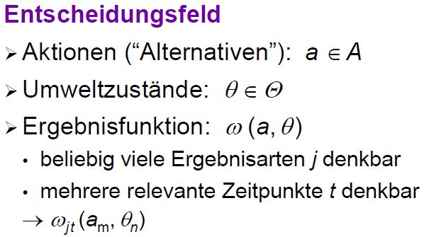

Ich weiß. Aber schau mal, hier eine ganz typische Liste aus einer PDF-Datei, die meist in Unis als Präsentationen genutzt werden (zumindest an meiner Uni).
Daher ...
Vielleicht aber möchtest du auf das Einrücken verzichten und stattdessen nur das Zeichen als Erkennungsmerkmal einsetzen. Das geht auch, wenn du gedanklich auf die Ebenensystematik verzichtest und die Ebenen nur als Mittel für die Symbolzeichen einsetzt. Die Staffelung spielt dann ja keine Rolle mehr und der Liste siehst du nicht mehr an, auf welche Ebene die einzelnen Listenpunkte eingestellt sind.
... wird es wohl dieser Teil sein, welcher teilweise zutrifft.
Aber, ich bin beim Schreiben schneller mit den Boardmitteln. Sprich, ich würde dann für die Unterebenen in Listen meine entsprechende Tastenkombination drücken und dann händisch das Pfeilsymbol setzen (-> + LEERTASTE erzeugt dieses). Sieht nicht so "super elegant" aus, aber ... ist schneller und "passt schon", man erkennt es ja trotzdem.
Von meiner Seite aus hat sich das Thema erledigt. Danke für die Hilfsbemühungen!
