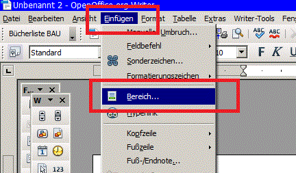

Verfasst: Sa, 03.03.2012 15:14

Vielen Dank für den Screenshot. Ja, das hatte ich gefunden, aber nicht 'rausgefunden, wie man damit gewünschtes erreichen kann.
Re: Wie mit „DDE Link“ eingefügten Text durchsuchen?
Verfasst: Sa, 03.03.2012 15:37
-öffne eine neues, leeres Dokument
-wähle Einfügen-Bereich
-aktiviere, im erscheinenden Dialog, das REgister "Bereich"
-aktiviere dort die OPtion "Verknüpfen" und wähle unter Dateiname die zu verknüfende DAtei
-entferne die Option "Schützen"
-klicke auf Schaltfläche Einfügen

Vielen Dank für die sehr gut erklärenden Screenshots, Stephan, hat funktioniert.
