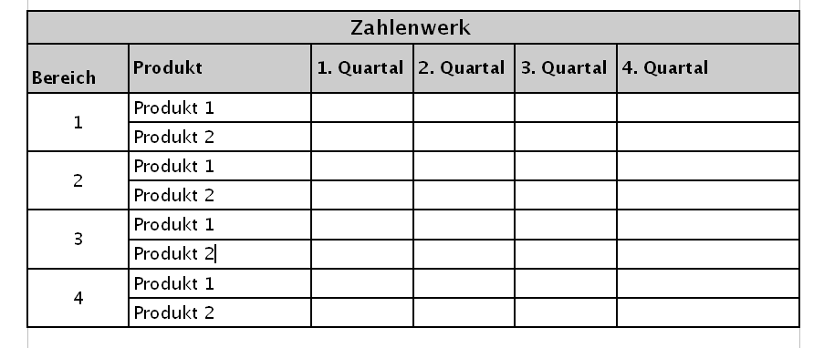

Anbei ein Bild meiner Tabelle:
Wenn ich also versuche, die Spalte >4. Quartal< auf 2,5 cm einzustellen, wird auto-
matisch die Spalte >3. Quartal< wieder größer...
Viele Grüße und Danke, Felted

Tabelle - Tabelleneigenschaften:
> Reiter "Tabelle": Ausrichtung NICHT "automatisch"
> Reiter "Spalten": Haken bei "Tabellenbreite anpassen" SETZEN und "Spalten gleichmäßig..." ENTFERNEN
Jetzt können Sie die Breiten nach Belieben eingeben. Ok, fast nach Belieben: Der "Noch verfügbare Platz" darf dabei nie unter 0 gehen, sonst wird die Änderung so angepaßt, daß sie möglich ist. Also müssen Sie u.U. erst die zu breiten Spalten verkleinern, bevor Sie eine zu schmale verbreitern können.
Klappt's?
