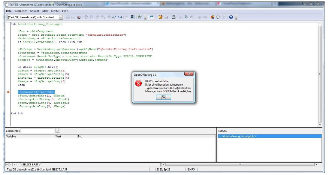

1. DB anmelden hat keine Wirkung gehabt
2. Makrosicherheit war auf hoch eingestellt.
Nach Änderung auf "mittel" konnte ich das Makro starten. Doch dann kam folgende Fehlermeldung:
Hast Du eine Idee, woran das liegen könnte?
oo-user-mit-problem
Re: Eingaben vom vorherigen Datensatz übernehmen?
Verfasst: Di, 27.03.2012 01:44
von paradigma
Hallo R
Deine Variante ist natürlich noch etwas eleganter, da direkter.
Danke und Gruss
paradigma
Verfasst: Di, 27.03.2012 02:01
von paradigma
Hallo oo-User
Diese Fehlermeldung ist bei mir noch nie erschienen. Grundsätzlich besagt sie, dass du keine Rechte hast, einen neuen Datensatz einzufügen.
Dass es an den Formulareinstellungen liegt, kann ich mir nicht vorstellen, da sonst die Meldung auch bei mir erscheinen müsste.
Zudem hat R geschrieben, dass es bei ihm auch funktioniert.
Deshalb wage ich mal zu behaupten, dass es an deiner "Arbeitsumgebung" liegt. Eine Möglichkeit wäre, dass du die Datenbank auf einem Laufwerk abgespeichert hast, auf dem du nur Leserechte hast. Ich glaube zwar nicht wirklich, dass es das Problem ist, du kannst es jedoch leicht überprüfen, indem du einfach mal über die Standardschaltfläche "Neuer Datensatz" einen neuen Datensatz einfügst und schaust, ob das funktioniert, falls ja, trifft dieser Fall nicht zu.
Eine andere Möglichkeit wäre eine Globale Einstellung von Open Office, die du ändern müsstest. Da habe ich aber zurzeit keine Idee, was es sein könnte.
Gruss
paradigma
Verfasst: Di, 27.03.2012 12:10
von oo-user-mit-problem
@ Paradigma
Dein Hinweis war goldrichtig. Ich habe mir noch einmal die Datei-Eigenschaften der DB angesehen. Die Datei hatte das Attribut "Schreibgeschützt" (wieso auch immer :shock: )
Nach dem entfernen lief es einwandfrei.

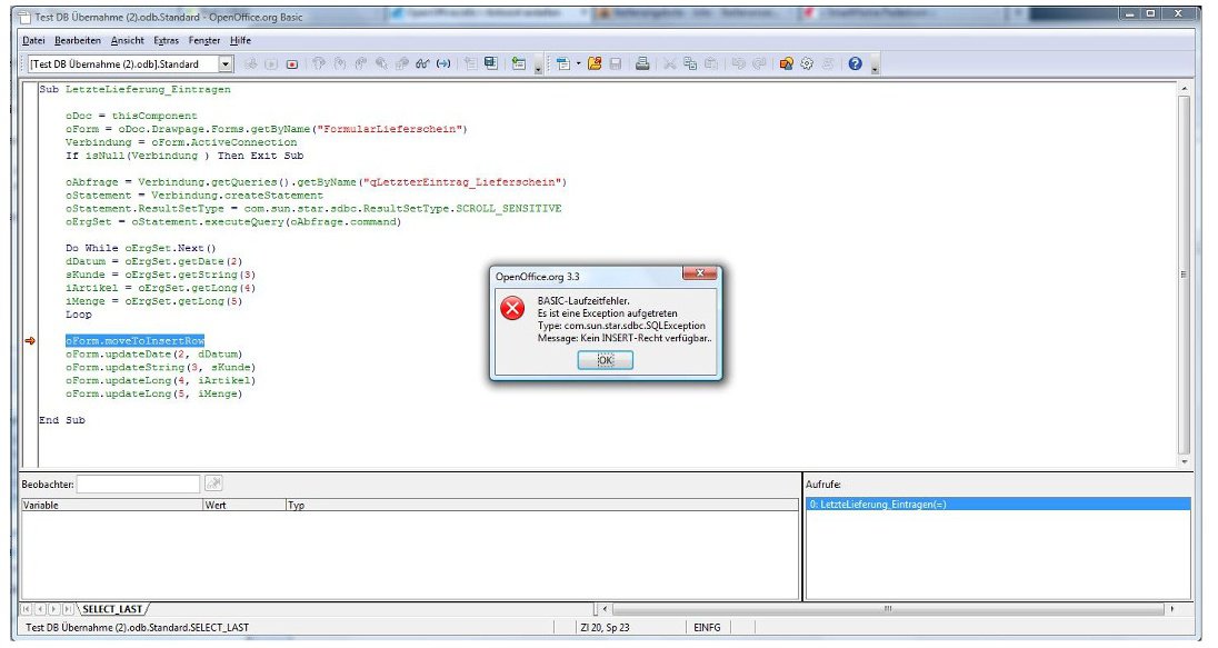

Verfasst: Di, 03.04.2012 12:30
@ all
Bin gerade dabei das Ganze in einer großen DB einzubauen. Jedoch kommt die nachfolgende Fehlermeldung. Demnach fehlt mir "Drawpage". Wie bringe ich OO bei, dass er "Drawpage" versteht?
Hoffe auf Eure geduldigen Hinweise
Danke & viele Grüße
oo-user-mit-problem
Verfasst: Di, 03.04.2012 18:32
von F3K Total
... indem Du das Makro nicht über Extras/Makros ... von der Benutzeroberfläche der Datenbank, sondern vom Formular aus startest.
Die Datenbank hat keine Drawpage, die hat nur das Formular.
Verfasst: Mi, 11.04.2012 15:09
von paradigma
Das Makro läuft jetzt durch.
Ursache: Der interne Name deines Formulars war "MainForm". Das Makro suchte aber das Formular "FormularLieferschein". Habe den internen Namen nun angepasst.
Ein Formular hat einen internen und externen Namen. Den externen siehst du, wenn du ein Formular über den Standarweg aufrufst. Den internen Namen kannst du über den Formularnavigator anschauen. Dann wirst du auch feststellen, dass dein Formular über weitere Formulare verfügt. Hast du die bewusst erstellt?
Zudem musste ich im Makro die Variable prod.Nr anpassen. Du darfst nicht mitten im Wort einer Variable einen Punkt setzen.
