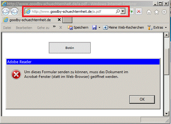

hallo,
ich versuche ein formular zu erstellen und diese als pdf zu exportieren...das klappt, aber der button hat auf der webseite keine aktion, heisst, das formular wird nicht abgeschickt. Einstellung Eigenschaft des formulares url -> ein webseite, eigenschaft des buttons Aktion -> Formular abschicken.
Alles hier zu sehen http://www.goodby-schuechternheit.de/a.pdf
wenn ich mir die datei runterlade und lokal teste, kann ich den button klicken, verwist mich aber auf ein temporäre datei.
Was mach ich da falsch, vielleicht in der zuuordnung der eigenschaften???

Kann ich nicht bestätigen denn bei mir geschieht etwas, nämlich ich wertde von meinem PDF-Reader (Acrobat) informiert das ich das Dokument direkt im Acrobat Reader öffnen muß:
