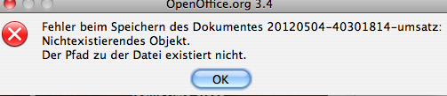

Bin neu, finde mein Thema nicht genau, habe immer die gleiche Fehlermeldung: Siehe Anhang.
"Fehler beim Speichern des Dokumentes 'Name der Datei ohne Endung': Nichtexistierendes Objekt.
Der Pfad zur Datei existiert nicht."
Es schein nicht möglich, Dateien in einem anderen Format als dem OpenOffice-Format zu speichern. Habe Mac OS 10.6.8 (Snow Leopard) und OpenOffice 3.4.0
Bei Erstinstallation unter Windows gibt es da keine Probleme. Idee: sollte ich die alten Profile löschen? Und dann Neu - Installieren?
Habe Profile gelöscht (unter ~/Library/ Application Support/OpenOffice.app-Probleme beseitigt. Werde jetzt meine Autokorrekturen wieder ein fügen und meine Symbolleisten und mal schauen was passiert.
Problem gelöst.
