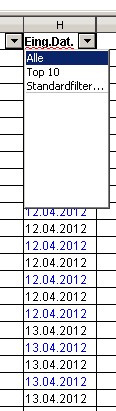

Und ja, es funktioniert auch, es gibt keinen Fehler. Allerdings sieht das Dropdown-Menü dann "nur" so aus:
Ich will aber, dass ich dort "12.04.2012" und "13.04.2012" zur Auswahl habe. Irgendwie muss es ja möglich sein, da OOo es ja selber macht, wenn ich über Daten->Filter->Autofilter auswähle. Ich hoffe mich versteht jemand ^^
Zumindest bezeichne ich das Verhalten das nichts in der Filterliste steht als Fehler oder dachtest Du etwa bei mir käme bloß kein Laufzeitfehler? Ja, bei mir stehen Werte in der Liste.
Schade das Du nur eine Screenshoot zur Verfügung stellst statt eine Beispieldatei, denn so muß man wieder mutmaßen statt das man konkrete Auskünfte geben könnte.
Mußmaßlich sind die im Screenshot sichtbaren Datumswerte garkeine Datumswerte sondern Text, mußmaßlich dadurch bedingt das in den entsprechenden Zelleinträgen ein Hochkomma vorangestellt ist. Evtl. hilft notfalls (weil es ja auch direkt gehen muß) die Änderung dieser einträge auf richtige DAtumswerte statt Text.

Ok, nach noch einer Stunde rumprobieren, lag es letztendlich daran, dass ich nachdem ich den AutoFilter gesetzt habe, den DatenBereich wieder gelöscht habe. Das darf man natürlich nicht tun, wenn man genau diesen Bereich zum Filtern benutzt. Also einfach .DatabaseRanges.removeByName auskommentiert und schon funktioniert alles. Eigentlich logisch, aber manchmal hat man eben ein Brett vorm Kopf ;)
