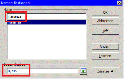

Ich finde zwar diese Einstellung unter →Einfügen→Namen→Festlegen
Doch was ich dort dann eingeben muss, erscheint mir nicht ganz klar...

Re: Calc: Zellen konvertieren
Verfasst: Do, 31.05.2012 11:57
Verfasst: Do, 31.05.2012 14:37
von cfx
Danke Stephan, ich weiß ich stell mich blöd an, aber was mach ich wenn ich "manzana" und 0,705 festgelegt habe, wie bekomme ich Calc dann dazu, dass es mir ausgewählte Felder mit 0,705 multipliziert?
