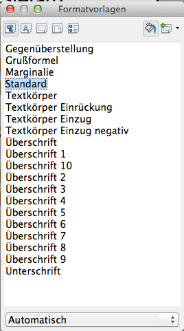

ich dachte nicht, dass das so kompliziert ist. Vorlagen anpassen usw. Muss ich das dann bei jedem Dokument machen?
Die Vorlagen sehebn so aus:
Da kann ich aber nichts einstellen. Ich möchte einfach ins Lineal klicken und einen Tab einstellen mit den
Symbolen. Nur eben, dass er für´s ganze Dokument oder ganze Seite verfügbar ist. Geht doch bei Word auch (jaaaa, OO ist nicht Word. Ich weiß.)
Grüßle
Re: Tabulatoren einstellen
Verfasst: Mi, 06.06.2012 12:35

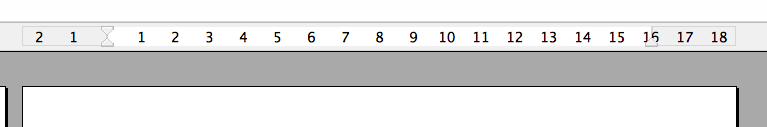

Mein Gott, der Frager gibt an mit Word zurechtzukommen und dann sollte er auch Tabulatoren bei OO setzen können denn die Bedienung per Maus ist faktisch identisch:
-markiere beliebig viele Zeilen, Absätze für die ein Tabulator gesetzt werden soll
-klicke auf das 'Auswahlquadrat' (a in Screenshot) bis der richtige Tabulator (linker, rechter, ...) sichtbar ist (also ggf. mehrfach nacheinander klicken) und klicke dann an die Stelle des Lineals wo der Tabulator gesetzt werden soll
fertig.
