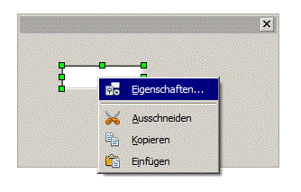

wohl kaum ...
OOo 159.jpg (15.04 KiB) 2231 mal betrachtet

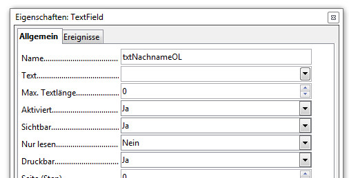

Re: Bemaßung
Verfasst: Fr, 08.06.2012 15:18
von RainerHH
Gast hat geschrieben:rein optisch sieht das Fenster bei mir anders aus.
das ist das Eigenschaftsfenster von Text-, Button-, Combo-Box. Label-Feldern etc.
außerdem hat Stephan die Frage doch längst beantwortet.
Re: Bemaßung
Verfasst: Fr, 08.06.2012 15:24
von RainerHH
nicht Formular, wie bereits ganz am Anfang beschrieben, Felder in Dialogen!
wenn denn sein muss:
OOo 160.jpg (43.17 KiB) 2208 mal betrachtet

Re: Bemaßung
Verfasst: Sa, 09.06.2012 10:00
von Eddy
Wie, bitteschön, öffnest Du das "Dialog-Feld". Bitte die genaue Vorgehensweise.
Beantworte die Dir gestellten Fragen:
Tritt das Problem auch bei einem neuen Dokument auf?
Welche OO / LO Version?
Welches Betriebssystem?
Wenn möglich, stelle uns das Dokument zur Verfügung.

Verfasst: Sa, 09.06.2012 10:15
-Dialog in Basic-IDE im Editiermodus anzeigen
-Feld im Dialog markieren
-im Kontext-Menü des markierten Feldes "Eigenschaften" aufrufen
Ich bin zwar nicht der FRager, aber: "ja", denn hierbei handelt es sich um Standardverhalten des Programms
