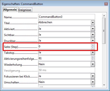

OO 173.jpg (8.32 KiB) 3550 mal betrachtet
hat jemand ne Idee?

von turtle47
Da scheint ne Macke in OOo zu sein
Nö, das glaube ich nicht.
Man kann das so erklären, dass bei Dir beim besagtem Kontrollelement bei Seite(Step) eine 0 (null) eingetragen ist.
Der Wert Null bedeutet, dass das Kontrollelement auf allen Seiten des Dialoges zu sehen ist.
Bei einem Switch des Dialoges wird dieser Wert gelesen und das Kontrollelement erscheint wieder.
Entweder Du setzt den Wert fest auf eine Seite, zum Beispiel 2, oder Du machst eine Abfrage wie folgt
If Dlg_XYZ.Model.Step = 2 then
		cLstEdit.Visible = False
		else
		cLstEdit.Visible = True
Jürgen

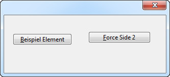

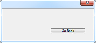

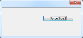

hier die Ergebnisse:
OO 174.jpg (10.87 KiB) 3472 mal betrachtet
OO 175.jpg (9.09 KiB) 3472 mal betrachtet
OO 176.jpg (11.84 KiB) 3472 mal betrachtet
