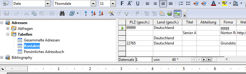

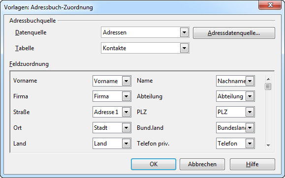

OOo 183.jpg (63.48 KiB) 2783 mal betrachtet
OOo 182.jpg (74.1 KiB) 2783 mal betrachtet
doch meine ich, hier sieht man die Feldzuordnung Abteilung zu Abteilung und die
Adress-DB mit Titel und Abteilung. Allerdings, wie ich gerade bemerkt habe, mit übernommenem Titel "Senior A"....
wenn ich unter Thunderbird neue Titel hinzufüge, sind sie nicht da.

Nun, wenn im Adressbuch das Feld Titel unter dem TAB Dienstlich zu sehen ist, schließe ich daraus, dass damit der Titel im Unternehmen (z.B. Dienststellenleiter, Vorstandsvorsitzender etc.) gemeint ist. Unter dem TAB Privat sind dagegen weder Anrede noch Titel vorhanden.
Änderungen im Thunderbird-Adressbuch siehst Du in OOo/AOO/LibO erst, nachdem die dortige Datenbank erneut geöffnet worden ist. Demzufolge muss die Datenbank mit 2x F4 geschlossen und erneut geöffnet werden.
