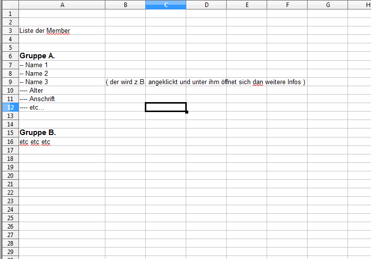

Also ich möchte eine Tabelle anfertigen die man ein & ausklappen kann
Ich habe hiermal ein Bild hochgeladen wie ich mir das i ungefairen vorstelle
z.B. Klicke ich auf "Name 3" unter ihm öffnen sich dan mehrere spalten für anschrift usw, wenn ich wieder auf seinen Namen klicke schließt bzw zieht es sich wieder zusammen.

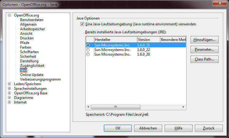

Bei mir,
OOo 3.3.0/Windows 7 sieht es unter Extras/Optionen/Java so aus:
... und läuft.

Ich habe Win7 prof. 64bit.
dazu habe ich Java 64bit & 32bit Installiert beides zueinander ist Kompatibel und verträgt sich ...
Den beirtrag habe ich mir durchgelesen, er führte mich dan zum englischen Forum, allerdings ist der google übersetzer kein Hilfreicher freund da ich irgentwie nur die Hälfte von dem verstehe.
Könnte mir da jemand vieleicht aushelfen ?
Nochmals ich =)
Ich habe das Problem gelöst bekommen nach mehreren Tüfteln und herum Probieren und mehrfachen Übersetzens
Ich hatte die version 3.3 Instaliert, habe mir die Neue version 3.4 Heruntergeladen & die 32 bit version deinstalliert und Neu installiert, nach dem ganze De & Neuinstallieren sowie Updaten habe ich OO gestartet, er zeigt mir nun keine Fehlermeldungen mehr an das Java nicht installiert wäre.
