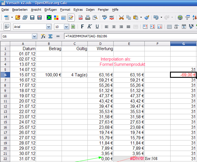

Gib mal in G22
ein, und ziehe diese Formel bis nach G6 hoch. Und wenn Du nicht das zu sehen bekommst was dir mein Screeni zeigt, dann versteh ich nix mehr.
- G6.png (57.45 KiB) 2285 mal betrachtet
Aber auch so versteh ich das nicht wie das möglich ist, obwohl dort
NIX an Formatierung eingestellt ist.

Das gleiche Phänomen tritt bei mir auf
Jetzt hab ich des Pudelskern diesbezüglich gefunden, auch wenn das nichts mit deinem Hauptproblem zu tun hat. Es ist eine Verkettung besonderer Umstände.
Also folgendes.
Die Formel
rechnet in G6, wenn man sie bis dorthin hochgezogen hat, die Tage im Monat (z.B. 31) aus, und Subtrahiert dann davon den Wert der in B6 steht. Das Ergebnis wäre dann zu Recht -69. So weit in Ordnung.
Nun sieht aber Calc das die Zelle B6 als Euro mit negativen Werten Rot und 2 Nachkommastellen darzustellen ist, und überträgt automatisch dieses Format in die Zelle G6. Und folglich kommt dann das beobachtete Phänomen zu stande.
Calc überträgt also das vollständig voreingestellte Standard-Währungsformat von einer Zelle zu der anderen. Das scheint aber nicht mit allen Formatierungen zu funktionieren. Das wusste ich bis vor wenigen Minuten auch noch nicht.
Folglich werd ich mich bei dir Entschuldigen, das ich behauptete das die Datei Schrott ist. Sorry, für die Panikmache
