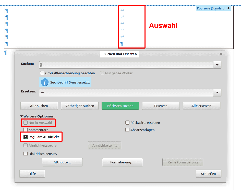

2.b. Windows und Linux: Wie kann ich mit Suchen & Ersetzen alle Absatzendemarken »¶« in einer Textpassage durch Zeilenumbrüche »↲« ersetzen?
Vorgehensweise mit mehreren Schritten (gilt für Betriebssysteme Windows und Linux)
  1. Einen Zeilenumbruch mit den Tasten UMSCHALT+EINGABE (SHIFT+ENTER) erzeugen und ausschneiden oder kopieren.
  2. Absatzendemarken »¶« markieren
    • Betroffenen Text markieren
    • Menüauswahl Bearbeiten → Suchen & Ersetzen…
    • Im Dialog Suchen & Ersetzen
    • Suchen nach: $
    • [✔] Nur in Selektion
    • [✔] Regulärer Ausdruck
    • Suchen & Ersetzen schließen: Die Absatzendemarken bleiben markiert.
  3. Einfügen aus der Zwischenablage (dort befindet sich noch der Zeilenumbruch) z. B. mit Tastenkombination STEUERUNG+V (CTRL+V) → die Absatzendemarken »¶« werden durch Zeilenumbrüche »↲« ersetzt.
2.c. Linux: Wie kann ich mit Suchen & Ersetzen alle Absatzendemarken »¶« in einer Textpassage durch Zeilenumbrüche »↲« ersetzen?
Vorgehensweise analog zu 2.a.
In der Ersetzenzeile wird jedoch eingetragen:
STEUERUNG+UMSCHALT+U 000a (EINGABETASTE/ENTER)
Erläuterung: In Linux können mit der Tastenkombination STEUERUNG+UMSCHALT+U die hexadezimalen Werte für Unicode-Zeichen eingegeben werden. 000a oder a entsprechen der Dezimalzahl 10. Es wird also das Zeichen 10 eingetragen, das ist ein Zeilenumbruch. Die Darstellung in der Eingabezeile ist dann wie gewohnt »↲«.
Hinweis: Dieses Verfahren ist auch für Suchen & Ersetzen in Calc geeignet.
