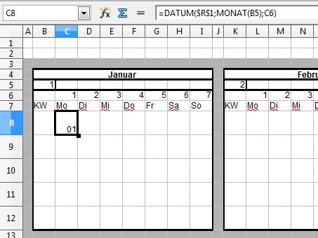

Hi zusammen!
Habe eine Frage zur Erstellung eines Kalenders! Im speziellen, wie ich es schaffe die Felder den richtigen Tagen des Monats zuordne.
Hier ein kleiner Ausschnitt:
LG WedlWedl

Re: Kalenderfrage
Verfasst: Fr, 27.07.2012 13:31
von sven-my
Hallo WedlWedl,
in der anhängenden Datei ist mein Versuch einen Quartals-Kalender aufzubauen.
Mit etwas Schnick-Schnack (Sommerzeit, Feiertagsberechnung, diese allerdings nur für Nds) - mußt mal schauen, ob Du in den Formeln etwas für Dich brachbares findest.
Das Jahr wird oberhalb des mittleren Monat eingegeben, der Monat kann unterhalb des ersten Monat eingestellt werden. Gedruckt werden nur die drei Monate, die Hilfs-Zellen sind ausgeblendet.
