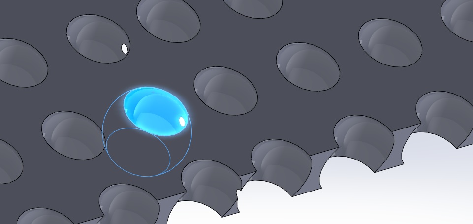

Hallo, sofern du Student bist, kannst du dir das mit einer Studentenlizenz von Solidworks basteln.
Sähe dann z.B. so aus
Man kann da auch den "Stoßpunkt" verschwinden lassen, dann sieht man halt nur nix.

Thomas Mc Kie hat geschrieben:Hallo, sofern du Student bist, kannst du dir das mit einer Studentenlizenz von Solidworks basteln.

Eigentlich musst du dir da nur die Lehrbücher (wie erstelle ich eine Zeichnung, wie daraus ein 3-D Teil) mal reinziehen (sind quasi Teil der Hilfe im Programm), das kostet schon ein wenig (je nachdem wie leicht einem das fällt) Zeit.
Finanzielle Kosten weiß ich nicht mehr, ich arbeite mit der Vollversion. Müsste sich aber im Netz oder per Anfrage an Solidworks lösen lassen.
Mehrere "Ebenen" übereinander ist problemlos möglich, unterschiedliche Ausschnitte (Kugeln) auch. Da musst du gar nicht echt mit Ebenen arbeiten, sondern verschiedene Zeichnungen anlegen und die dann aus dem Block ausschneiden lassen.
War für mich zum Erstellen eine 5-Minuten Aktion. Die Datei könnte ich dir auch zukommen lassen, dann hast du 'ne Vorstellung wie ich es gemacht habe. Könntest du dir übrigens mit dem kostenlosen EDrawingsViewer (http://www.edrawingsviewer.de/) anzeigen lassen.
Ist halt für einen Anhang hier zu groß.
