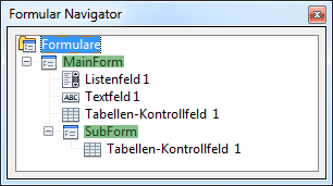

Wenn z.B. Dein erstes Formular "MainForm" heißt, (findest du im Formularnavigator im Entwurfsmodus)

Vermutlich liegt dein Tabellenfeld auf dem Hauptformular
