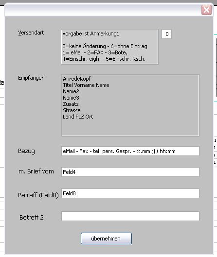

Hallo Experten,
diesen Dialog möchte ich etwas "vernünftiger" gestalten.
der Dialog und das Makro, aus dem der Dialog aufgerufen wird, sind in einem writer-Doc.
und zwar möchte ich die obersten beiden Textfelder (Versandart) gegen eine Combobox austauschen.
Trotz zweitägiger Suche (per Forumssuche-1.0.1.oxt) habe ich nicht herausgefunden, wie ich die "Vorgaben" in diese Combobox hinein bringe - egal, ob fest,
oder variabel vom Makro aus.
Vorgaben meint: einmal die Vorgabe, die aus der Adressdatei kommt (weil einige Adressen schon vorbelegt sind) plus die 7 anderen Möglichkeiten.
Variabel wäre die bessere Version.
Ach ja. wie auswerten ? Geht es so ?
	ctl_Vart = oDialog1.getControl("Combobox1")
	Vart = ctl_Vart.Text
Bitte einen Tip für`n Dummie
gruß
sven-my

Ich möchte keinen neuen Thread aufmachen, daher hier noch eine Frage im Zusammenhang mit dem Basic-Dialog:
Wie kann ich 'tim' zu HH:MM machen ?
	ctl_tim = oDialog1.getControl("TimeField1")
	Tim = ctl_tim.Time
gruß
sven-my
P.S.: die Übernahme von Teilen Deines Makros habe prima geklappt ! Nochmals vielen Dank!
