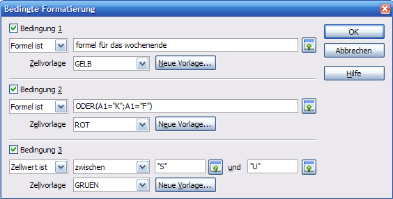

In der bedingten Formatierung kann ich doch mit ODER arbeiten, oder?
Im Dateianhang habe ich einen Screen meiner bedingten Formatierung. Ich habe nun schon gesucht wo mein Fehler liegt, doch nichts gefunden. Vielleicht liegt es auch an der Reihenfolge...#
Wenn ich die bedingte Formatierung so einpflege, dann wird mir der komplette Bereich "rot" gefärbt.
Was möchte ich denn eigentlich?
Wenn in dem Zellenbereich D5:AH14 Ein K oder ein F steht soll sich der Hintergrund rot färben. Steht in dem Zellenbereich D5:AH14 ein U oder ein S soll sich der Zellenhintergrund grün färben. Steht da nichts drin, soll er Standard bleiben...
Vielleicht kann mir da jemand einen kurzen Tipp geben...
Vielen Dank im Voraus
LG Emy
Re: Urlaubsplanung in einer Tabelle
Verfasst: Di, 04.09.2012 11:52
von balu
Hallo Emy,
Ein klares Jaeien.
Ja, aber dann nur wie folgt. (Beispiel)
2. Bedingung
Formel ist | ODER(A1="K";A1="F")
Nein, so wie Du es vorhast geht es nicht.
Die Reihenfolge ist natürlich ein Faktor den man berücksichtigen sollte.
Beispiel.
Du gibst als 1. und 2. Bedingung die Formatierung für die Abwesenheiten ein, und als 3. die für das Wochenende. Von Montag bis Freitag ist das ja egal. Aber wenn Du auch noch für das Wochenende eine Abwesenheit eingibst, dann wird auch dann die Abwesenheitsformatierung zum tragen kommen, jedoch nicht die für das Wochenende.
Anders verhällt sich das, wenn Du als 1. Bedingung die Formatierung für das Wochenende angibst, und für die 2. und 3. die Abwesenheit. Denn dann wird das Wochenende dementsprechend formatiert, egal ob ein Abwesenheitskürzel drin steht, oder nicht.
Wie schon eben gesagt, funktioniert deine Idee so nicht. Du kannst also meinen eben genannten Vorschlag anwenden. Es gibt da aber noch eine Methode die Du eventuell anwenden könntest, die aber mit äußerster Vorsicht zu geniesen ist.
Nehmen wir als Beispiel S und U.
Wenn Du dir sicher sein kannst das nicht der Buchstabe T dort eingetragen wird, dann kannst Du die Bedingte Formatierung auch wie folgt aufbauen.
3. Bedingung
Zellwert ist | zwischen | "S" | und | "U"
Natürlich gibts auch noch ne Möglichkeit eine Überprüfung einzubauen die es verhindert das z.B. der Buchstabe T eingegeben werden kann, aber darum können wir uns später kümmern. Jetzt gehts erstmal darum das Du die Bedingte Formatierung so weit verstehst und in den Griff kriegst.
Verfasst: Di, 04.09.2012 12:17
von Emilynookie
Seit Tagen bin ich am verzweifeln.. Teste, lese in Foren nach und raufe mir die Haare...
Es funktioniert nicht... Siehe anhang! Wenn ich dann noch mal in die "bedingte Formatierung" rein gucke sieht es dann wie im Screen aus...
Verfasst: Di, 04.09.2012 12:28
von balu
Hallo Emy,
Jetzt mal ne Grundlegende Frage. Gibt es Unterschiede wenn ich nicht mit Win XP oder 7 arbeite sondern mit dem Apple Mac OS X???
Glaub ich wohl ehern nicht. Was ich aber wohl ehern glaube ist, das Du beim übertragen der Bedingten Formatierung einen Fehler machst. Versuch mal folgendes.
- Zelle D5 anwählen, und nur die und sonst keine andere!
- Erstelle deine Bedingte Formatierung.
- Klick den Pinsel zum Format übertragen an.
- Zieh mit den Pinsel über den restlichen gewünschten Bereich D5:AH14
Hilft das weiter?
Verfasst: Di, 04.09.2012 12:39
von Emilynookie
Gott, warum habe ich denn bei der bedingten Formatierung das ganze Feld markiert? O_o
Jetzt wo du es gesagt hast ist es mir wie Schuppen von den Augen gefallen. Natürlich konnte das nicht funktionieren...
Wie im Screen zu sehen klappt es nun.
Ich danke noch mal recht herzlich...
Ihr habt Super geholfen. Jetzt werde ich die Monate erst mal fertig stellen und dann mal schauen ob ich den dann nutzen kann.
Liebe Grüße
Emy
