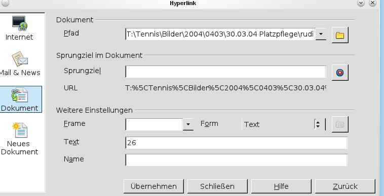

Gehe zum Menüpunkt →Einfügen→Hyperlink und fülle den Dialog entsprechend aus , siehe Screenshot.
und drücke die Schaltfläche 'Übernehmen'

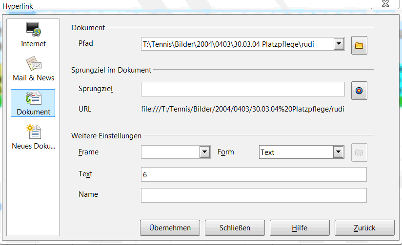

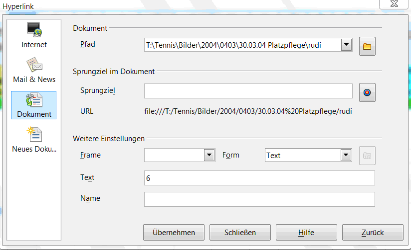

von ruwer
Hallo Karolus,
ich habe Deinen Vorschlag ausgeführt, siehe Screenshot.
Siehst Du den Uunterschied bei URL ??
Ich habe keine Erklärung.
Rudi
Re: Hyperlink in CALC
Verfasst: Mi, 10.10.2012 09:21
von Karolus
Ich arbeite mit Linux - da gibts normal keine Pfade mit \Backslash - so wie bei dir die Url angezeigt wird passts schon.

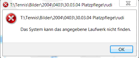

Hallo Karolus,
also, so gemacht wie Du gesagt hast.
Hyperlink ausgeführt auf einem System auf dem die Dateien auf Laufwerk E liegen.
Ergebnis :
Ich bin ratlos.
rudi
