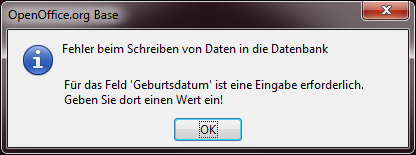

Angenommen die dem Formular zugrundeliegende Tabelle heißt Tabelle1 und die einzugebenden Daten liegen in den Tabellenspalten Name, Vorname und Geburtsdatum.
Dann gibst Du einmalig unter Extras/SQL den folgenden Befehl ein:
alter table "Tabelle1" alter column "Name" set not null;
alter table "Tabelle1" alter column "Vorname" set not null;
alter table "Tabelle1" alter column "Geburtsdatum" set not null
Wenn Du nun einen Datensatz speichern willst, in dem nicht alle drei Felder einen Inhalt haben, kommt eine Fehlermeldung, angenommen das Geburtsdatum fehlt noch, dann sieht sie so aus:
Ist es das, was du willst?
Viel Erfolg, Gruß R
